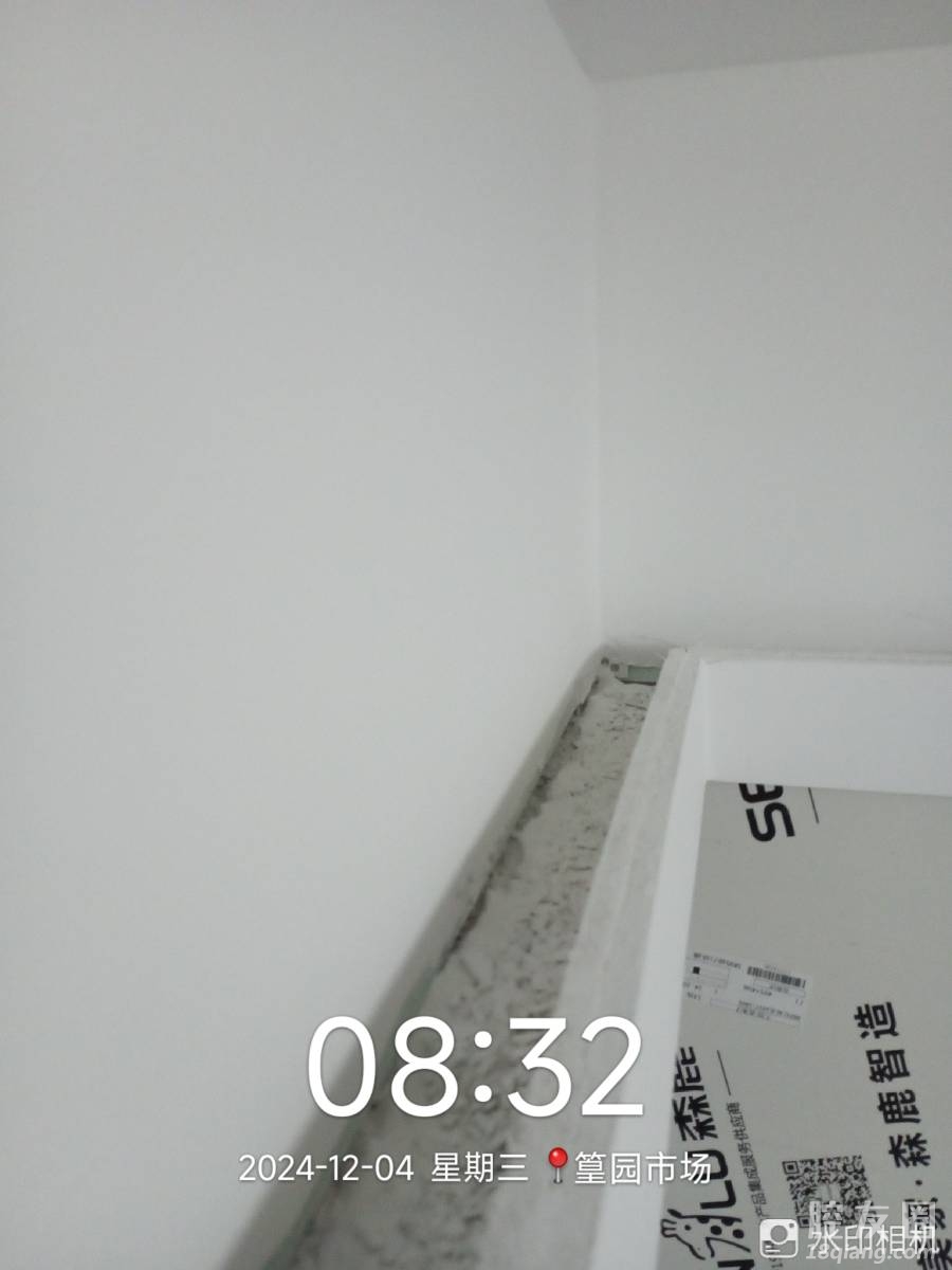

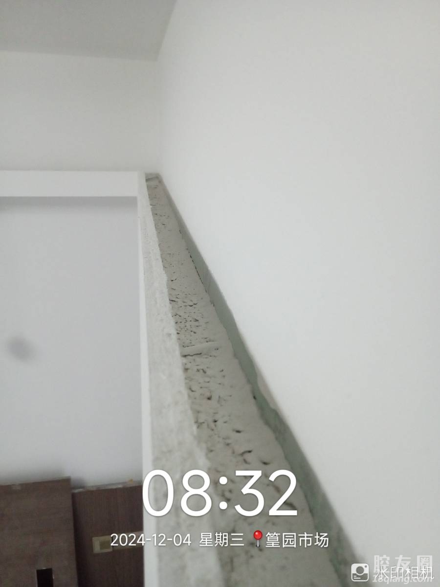

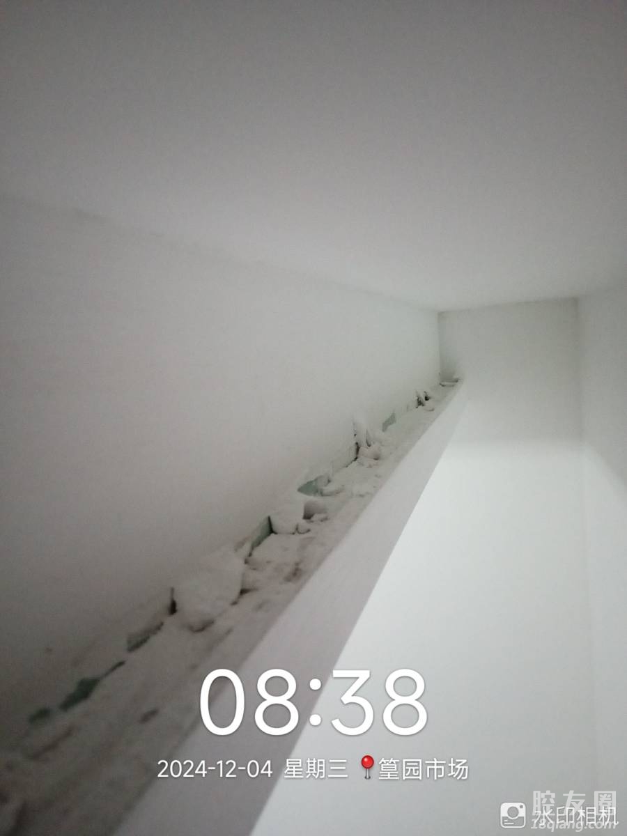

木工吊顶的灯槽中,有种叫回光槽的灯槽,这种灯槽虽然安装成本和其他灯槽一样,只是石膏板延伸出来,上面加断石膏线打遮蔽层。对木工来说是个简单的活,但是在油漆工眼里就是麻烦事
首先一些装修公司装修过程中是没有项目管理人员的,对施工标准也比较弹性(采取层层外包形态)一口价把活承包给工人(不按日施工)。所以工人在接活后往往会选择比较有利于自己的施工方式施工。而这个回光槽刚好就是油漆工最不喜欢的东西之一。首先回光槽在喷油漆过程中存在落灰现象,需要做保护,另外回光槽遮光面需要贴角线这样封刷面才能美观腻子油漆能够附着在角线上形成完整结构。所以如果没有施工监管人员监管,往往会因为工人不做保护或者后期工人看着垃圾一大堆而浪费半天时间清理建筑垃圾而懒的清理,也别指望后期电工给你清理灯槽垃圾,因为只要你业主不发现,电工肯定只负责自己的活(毕竟清理建筑垃圾不可能是电工的活)。所以如果喜欢回光槽风格的朋友,一定要让油漆工做好灯槽保护和电线槽保护(否则后期清理油漆残渍)是个极大挑战
回光槽的实用程度,一般时候装220V的灯管灯,也能安装24V线性灯带。但是灯槽的凹型结构一定要注意发光角度造成的出光面效果。如果直接把灯放在底部,出光时候灯光效果会出现明显强暗截止线。一般最好是装铝槽(45度发光槽可以把出光角度略过遮光面实现均匀出光效果)灯光就会比较自然柔和
