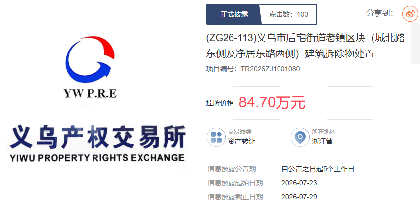

7月23日,义乌市后宅街道老镇区块(城北路东侧及净居东路两侧)建筑拆除物处置信息公布。

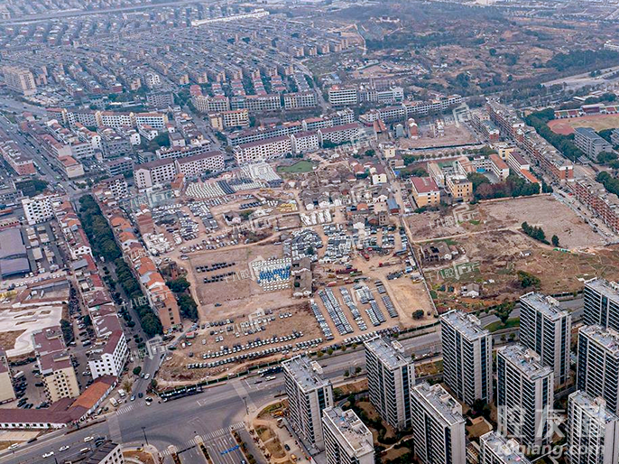

受委托,向社会公开处置义乌市后宅街道老镇区块(城北路东侧及净居东路两侧)建筑拆除物,共计1个标的。本次处置需拆除总建筑物面积约为58474.17平方米,其中钢混结构建筑面积约为29719.72平方米,砖混结构建筑面积约为26967.25平方米,砖木结构建筑面积约为1787.2平方米。
拆除范围仅为后宅街道老镇区块范围内的建筑物、构筑物等主体结构,不包含各类门窗、电缆、电线、扶手、充电桩、太阳能光伏板及支架、苗木、地下管网管线、可移动的机器设备、家具、家电等,具体详见评估报告。
